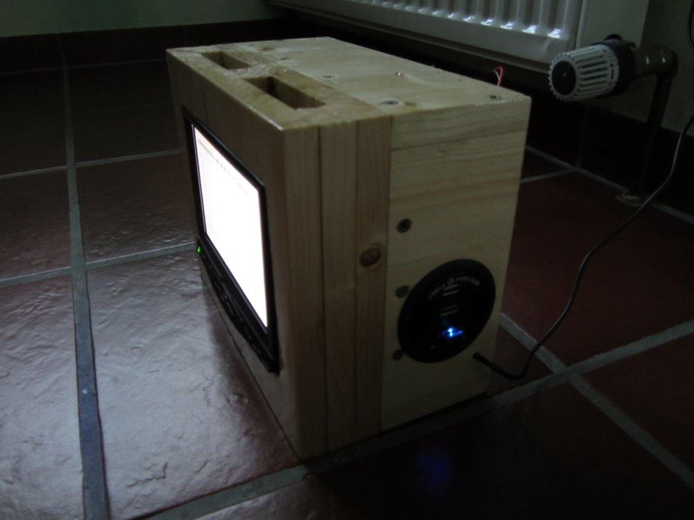

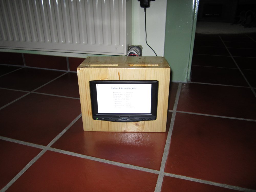

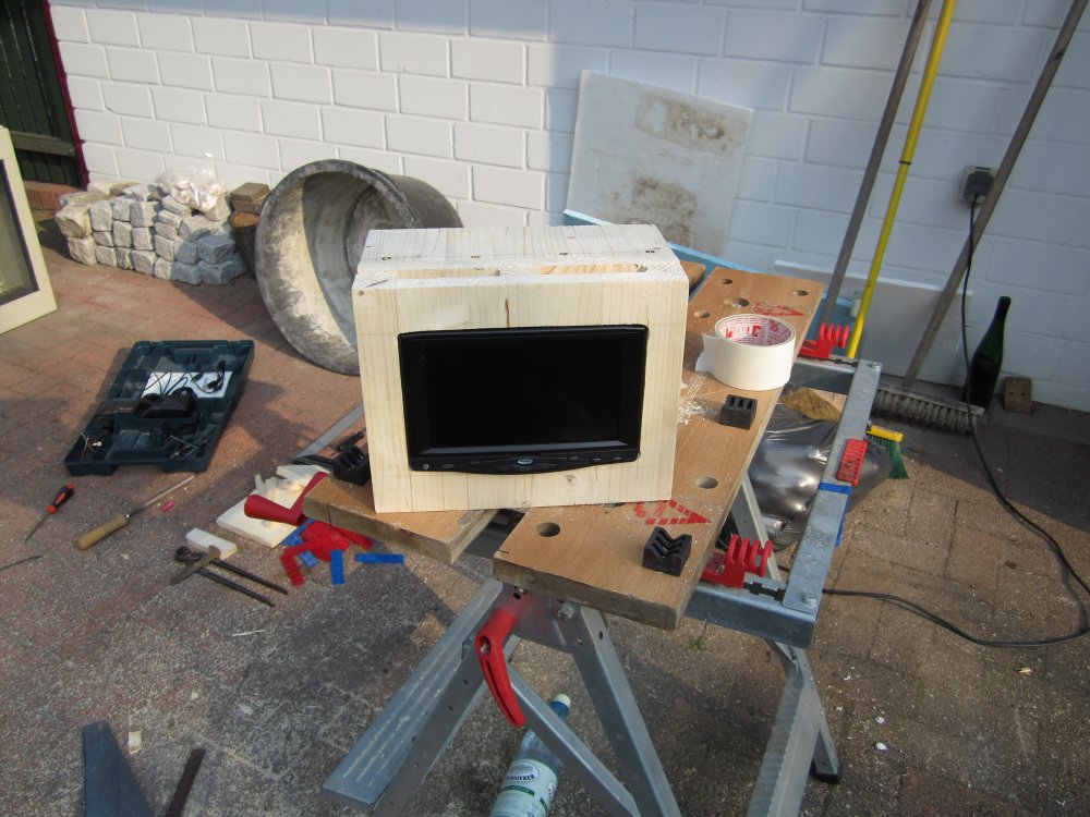

Um die Wetterdaten auch ohne einen PC anzeigen zu können, habe ich mir eine Art Wetterinfo Display überlegt. Das Display besteht aus einem 7" HDMI Display und einem Raspberry Pi. Der Pi zeigt auf dem Display eine Slideshow von Webseiten mit Diagrammen oder Werten an. Diese Slideshow (http://wettercenter.sven-lindeboom.net/slideshow/slide.html) ist so aufgebaut, dass sie sich automatisch der Displaygröße anpasst. So könnte man auch einfach andere Displays benutzen.

Man könnte natürlich auch einfach den Raspberry an den TV anschließen. Dann kann man zwischendurch einfach mal reinschalten ;-)

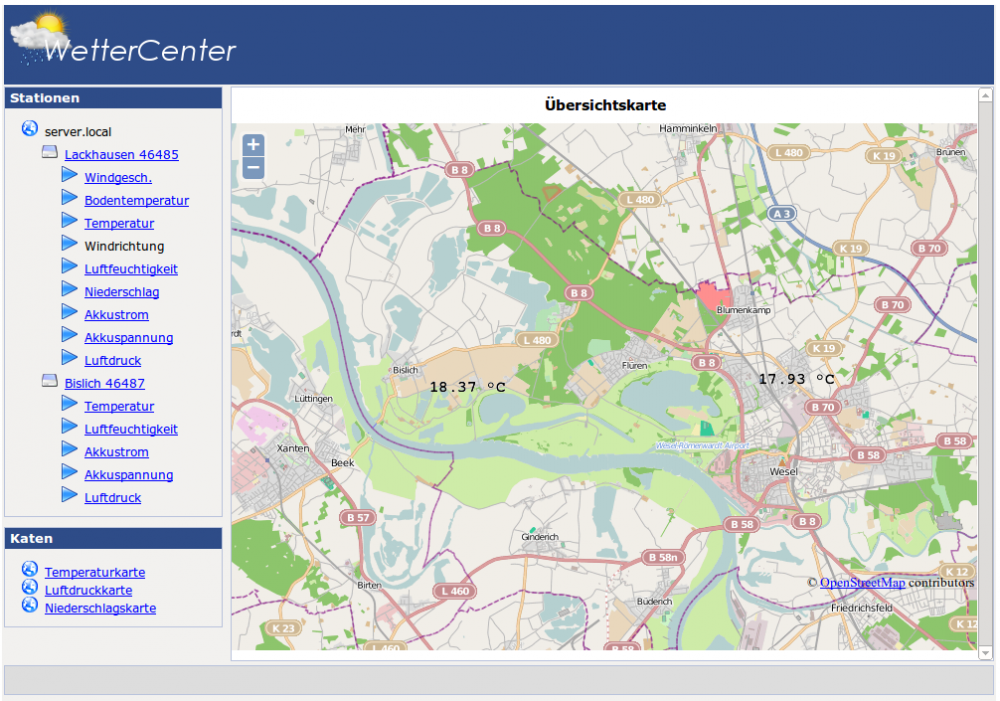

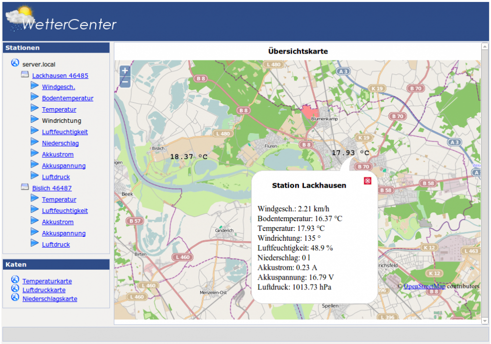

So ich habe mal eine paar Karten ins Wettercenter aufgenommen.
Auf der Karte wird dann z.B. die Temperatur der Stationen angezeigt.
Wenn man dann auf den Wert klickt werden auch die restlichen Daten der Station angezeigt.
http://wettercenter.sven-lindeboom.net/index.php?siteid=osm_map&sensor=temp1

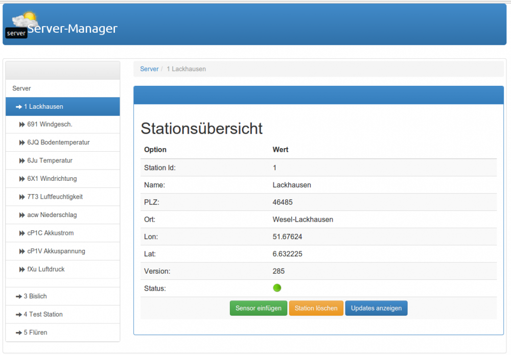

Am letzten Wochenende habe ich den ServerManage in das JAR File des Servers integriert. Desweiteren ist keine Internetverbindung mehr erforderlich um den ServerManager zu starten.
Außerdem habe ich ein AutoUpdate verfahren in den Client eingebaut. Man kann jetzt vom ServerManager aus jeden Client auf eine bestimmte Version updaten. Die Versionen werden zentral gehostet und können dann beliebig eingespielt werden.

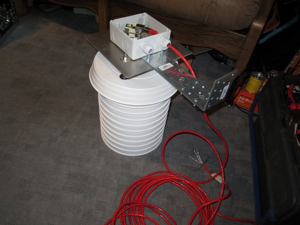

So hier noch ein paar neue Bilder von der Sensoreinheit.
Dieser Aufbau scheint sehr stabil zu sein. Er ist bei mir seit ca. 2 Monaten so aktiv. Bald wird Station in den Live-Betrieb gehen.

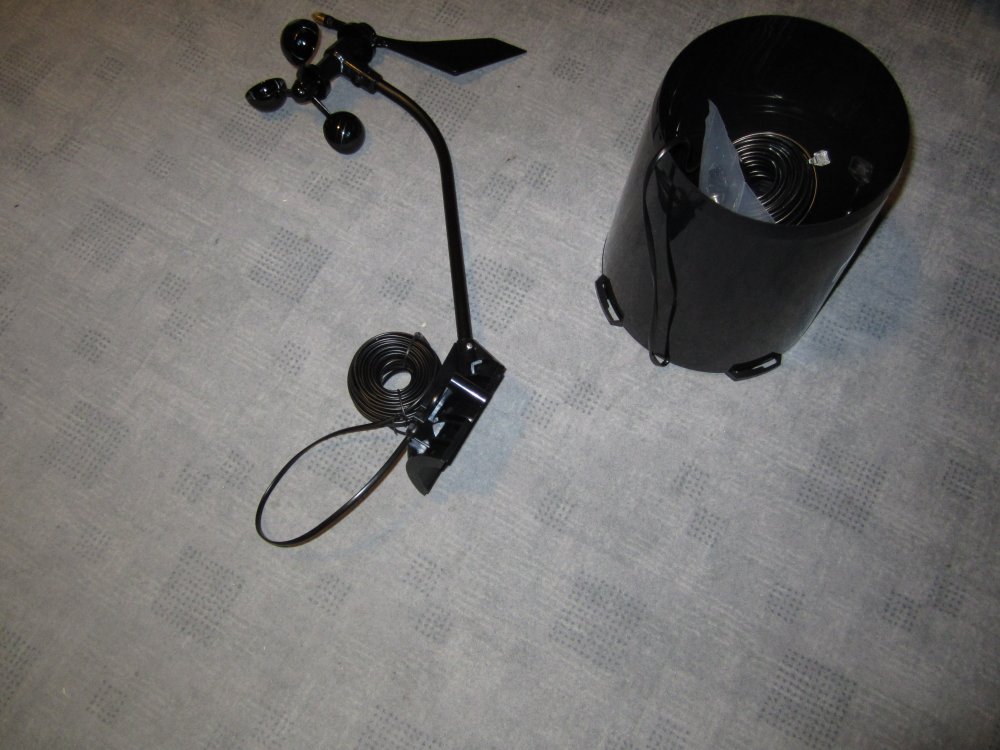

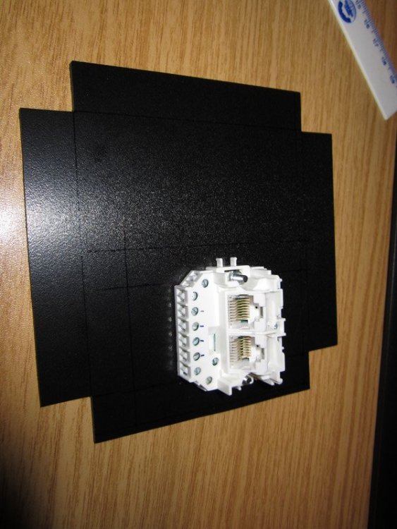

Heute habe ich mal eine Anschlussbox für die neuen Sensoren aufgebaut. Es fehlen jetzt noch die Bricklets die zur auslesen benötigt werden.
Hier gibt es einen kurzen Ausblick auf das Jahr 2014:
- Integration weiterer Sensoren
  - Davis Rain Collector II
  - Davis Anemometer
  - zugehörige Anschlussbox (http://wiki.sven-lindeboom.net/doku.php?id=davis_anschlussbox) und Treiber für den Client

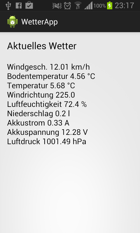

Habe mich mal ein bisschen in die Android Programmierung eingearbeitet.
Hier der erste Entwurf.
