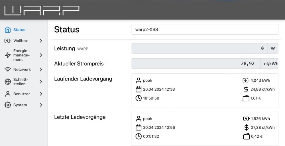

Das ist sehr gut, wenn das demnächst standardisiert wird. Ich habe auch einen dynamischen Stromtarif von Tibber und habe mir die Firmware daher so aufgebohrt, dass ich den aktuellen Preis per MQTT bereitstellen kann und dieser dann beim Start der Ladung gespeichert und im Ladelog ausgewiesen wird.
Größter Nachteil dieser Lösung ist aber, dass dieser Preis am Ende u. U. herzlich wenig mit den tatsächlichen Kosten zu tun hat - z. B. weil sich der Preis zwischenzeitlich deutlich geändert hat, der meiste Strom aus PV-Überschuss gekommen ist etc.
