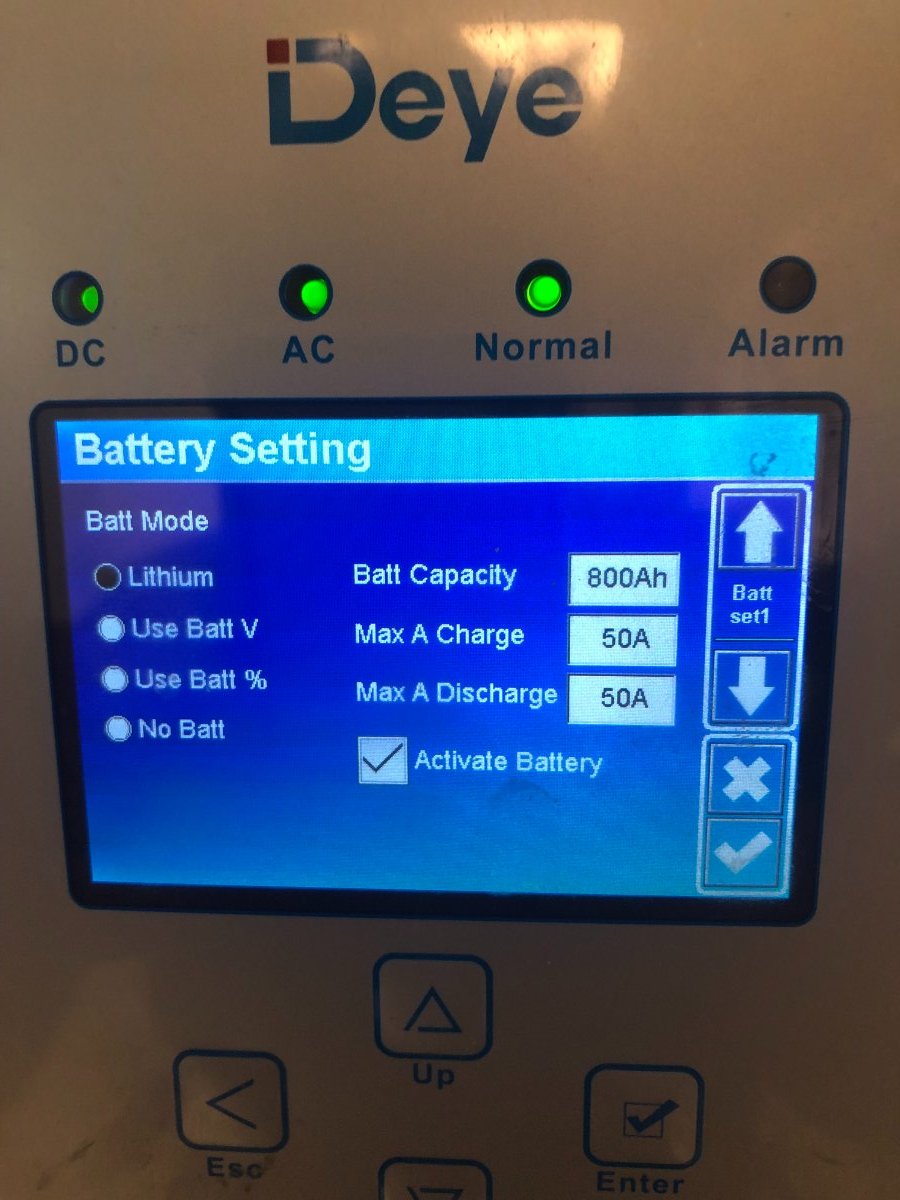

Hallo und
ein riesiges Danke an die Entwickler der neuen App zur Speichersteuerung. Ich habe Beta-FW installiert und das Deye-Preset für den Deye Sun 12kWp installiert. Am WARP EM 2.0 hängt noch keine Wallbox, also deaktiviert. Das PV-Überschussladen und Lastmanagement ist ebenfalls deaktiviert. Dyn. Strompreis ist angelegt und aktiviert. ECO-Modus ist aus. Kontrollierter Stromspeicher mit Preset angelegt. Gleiches gilt für "Regeln für Ladung Netzerlaubnis". Ist so angelegt, dass bei unter 90% SOC und Nettostrompreis unter 3 ct/kwh geladen werden soll. (90%SoC und 3ct/kwh funktioniert einwandfrei). Es werden so rund 0W in den Akku geladen. Sonst habe ich immer über "SA" rund 5kWh geladen. Ich denke eine höherer Wert ist von der Einstellung der Stromstärke abhängig. Nur wo ist dieser Wert hinterlegt? Habe schon eigentlich alles ausgetestet. Muss ich dies in einem Register festsetzen? In meinen Fall mit Daye Sun 12kW habe ich 108 wie beschrieben, verwendet. Kein Erfolg auch bei 50 A.
Bitte um Hilfestellung .
Danke.
Herbert
bearbeitet von H.S.
anderes Bild

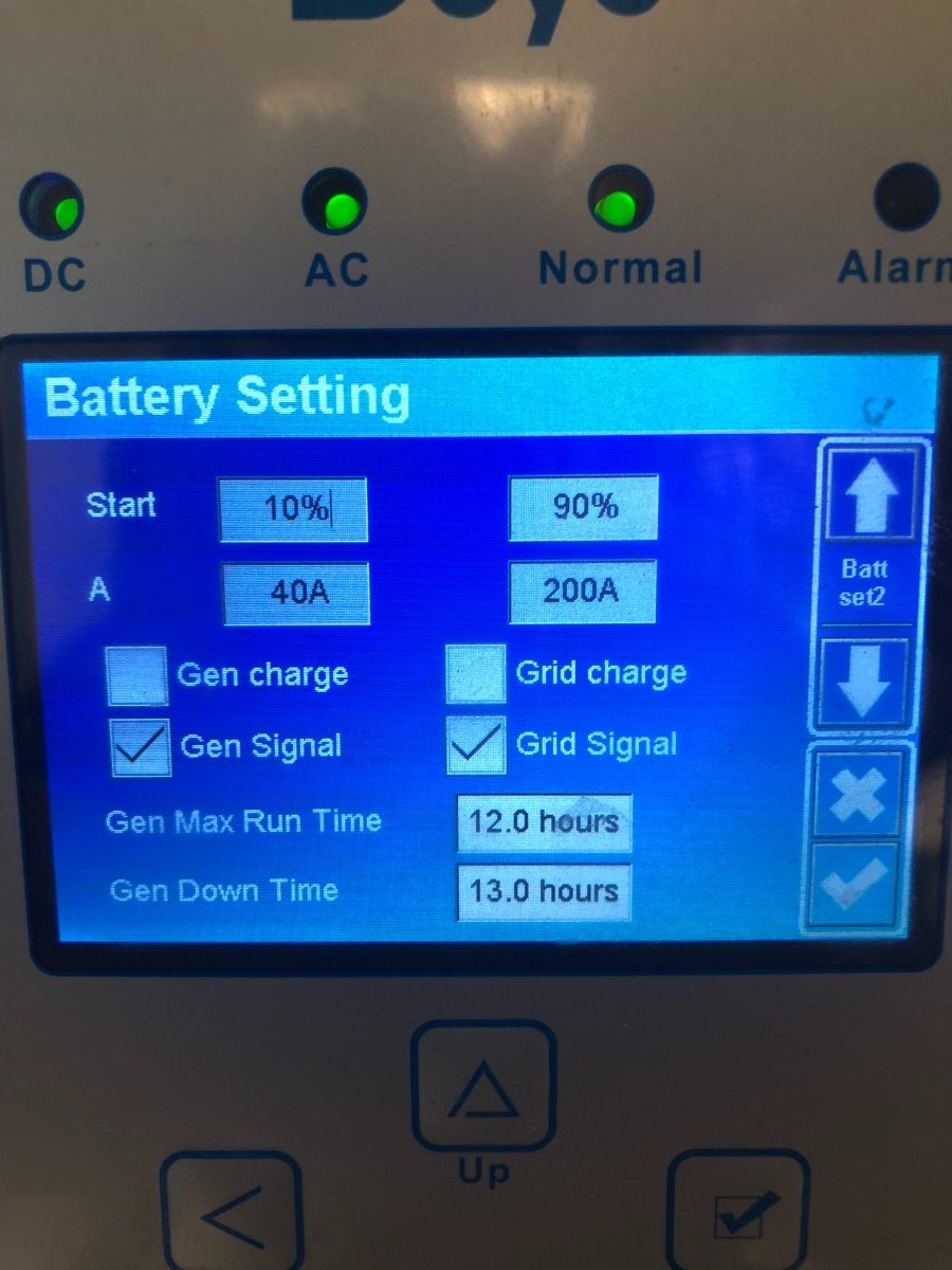

Soweit ich weiß kannst du bei Deye alle Werte die wir schreiben auch im Display wiederfinden. Wir setzen nur per Modbus die Register, so dass dies analog zu dem wäre, als wenn du händisch dies in der Gui machst. Findest du dort irgendwelche Begrenzungen?
Am 4.8.2025 um 11:19 schrieb batti:
Hallo und danke.
Sind alle entsprechend eingestellt, so denke ich.  Vielleicht hast Du noch einen Tipp.
Danke.
Herbert
bearbeitet von H.S.

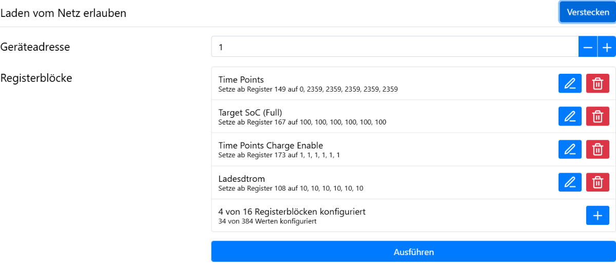

Am 5.8.2025 um 09:56 schrieb batti:
Aktiviere bitte einmal "Grid Charge" im zweiten Screenshot.
habe für den  Deye Sun 12kv (Niederspannung) folgende Einstellungen gewählt:
-Speichersteuerung> Ladung von Netz erlaubt und Batterieladung nicht verboten
-keine Lastmanagement, auch nicht dyn. gleiches gilt für PV-Überschuss>Fremdsteuerung: aus.
-Speichersteuerung>kontrollierte Energiespeicher>"preset" für Deye verwendet, Ich habe mir die Register, gerade 108 und 109 angesehen, sollte eigentlich passen. Das Ding startet aber nicht die Ladung der Akkus vom Netz.
Auszug aus der Log, siehe unten!
Herbert
WARP ENERGY MANA.2.0.txt
bearbeitet von H.S.

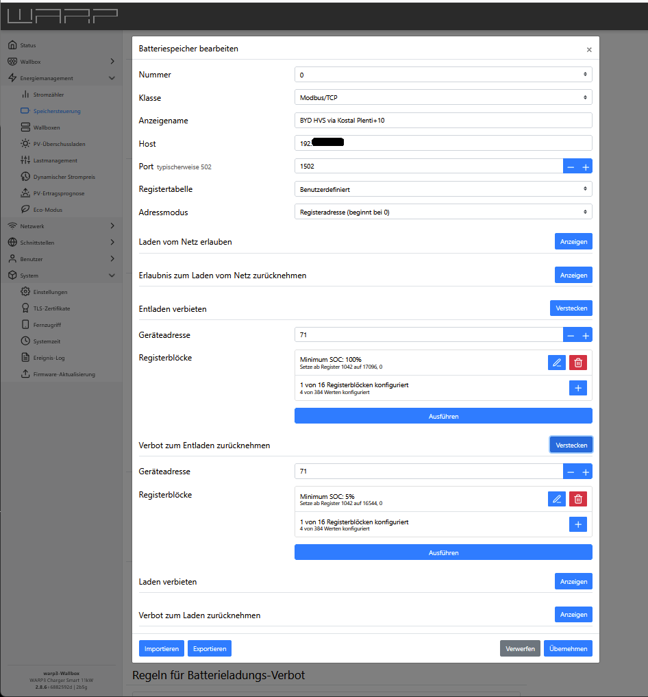

ich kann über Fortschritte und erste Erfolge berichten:
  • Der Solateur war heute da und hat mit seinem Installateurs-Passwort meinen Plenticore über das Web-Interface auf "External battery management via MODBUS protocol" umgestellt. Auslesen des Registers 1080 (siehe Post von rtrbt vom 31.7.) per GModbus liefert nun wie erwartet 0x2.
  • Mit der Aktionimage.png.bb4886d18c56cd938b949a6b3977b7c3.pngsetze ich beim Schnelladen 0,0W als Entladegrenze für die Batterie in Register 1040. Das scheint zu funktionieren, das Auto lädt damit aus dem Netz trotz voller Haus-Batterie.
  • Auch das zyklische Wiederholen der Steuerbefehle scheint zu funktionieren, ich habe das Auto testweise mehrere Minuten aus dem Netz laden lassen.
    Allerdings läßt der Plenticore als maximale Intervalllänge nur 60s zu, insofern wäre es "beruhigend" wenn man die Zykluszeit im WARP3 etwas darunter einstellen könnte. Für die Release Version wäre eine Möglichkeit zum Einstellen über die Oberfläche klasse.
    @MatzeTF: wie kann ich die oben von Dir erwähnte undokumentierte Debug-API aufrufen?
  • Für "Verbot zum Entladen zu­rück­neh­men" habe ich zuächst eingetragen, dass Register 1040 auf 5000,0W gesetzt werden soll. Bei interner Batteriesteuerung stellt der Plenticore auf Werte um 5550,?W, allerdings werden die internen Werte dynamisch angepasst (Temepratur, SoC, ...?). Dieses "Nachregeln" findet bei der dieser Einstellung nicht statt, da die Aktion für "Verbot zum Entladen zu­rück­neh­men" auch zyklisch wiederholt wird. Damit bleibt die Entladegrenze fest auf dem von mir eingetragenen Wert stehen, unschön.
  • Hier ist das feste Widerholraster also hinderlich, deshalb habe ich die Aktion für "Verbot zum Entladen zu­rück­neh­men" wieder gelöscht. Der Plenti schaltet nun ca. 1 Minute nach Beenden des Schnelladens auf interne Regelung der Entladegrenze zurück.
  • Falls ihr da was für die Release Version in die Oberfläche einbaut, wäre neben einstellbarer Zykluszeit auch eine Auswahl "Aktion einmalig senden | Aktion zyklisch senden" klasse.
Soweit meine ersten Eindrücke und Erfahrungen mit dem Feature Batteriesteuerung mit einem Kostal Plenticore +10 (Version G1) und einem BYD HVS 10.2 Batterieblock. Werde die kommenden Tage testen und beobachten ...
Danke und Grüße
VinciSC71
