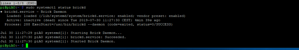

kleiner Nachtrag: Das mit dem Autostart von brickd wahr ein Schnellschuss. Es hat zwar einmal funktioniert, aber ich habe nun zu Testzwecken das raspi nochmals zweimal neugestartet, dabei ist jedoch brickd wieder inaktive geblieben. Siehe Bild
brickd_status,ONG
Steht irgendetwas in der /var/log/brickd.log?

Hallo Hendrixon,
das Problem mit dem "nicht startenden" Brickd hatte ich auch (Raspi Zero mit Zero HAT). Wenn ich mich per SSH auf den Raspi verbunden und nachgeschaut habe, wurde der Brickd als gestartet angezeigt, war jedoch nicht erreichbar.
Nach einer ganzen Weile Herumprobieren und leichter Verzweiflung kam ich auf die Idee, dass beim Starten des Daemons vielleicht die Netzwerkverbindung mittels WLAN beim Raspi Zero noch nicht verfügbar ist und deshalb das Binding scheitert.
Gelöst habe ich es dann ganz einfach, indem ich wie folgt eine Zeitverzögerung für den Startvorgang von Brickd eingefügt habe:

Teste mal bitte diese brickd.service Datei:
[unit]
Description=Brick Daemon
After=network.target
[service]
Type=forking
ExecStart=/usr/bin/brickd --daemon
[install]
WantedBy=multi-user.target
Es könnte sein, dass systemd brickd startet bevor das Netzwerksubsystem läuft. Dann kann brickd keinen Socket öffnen und beendet sich wieder.
Neu in dieser brickd.service Datei ist die After=network.target Zeile.
Zeig auch mal bitte die /var/log/brickd.log Datei vor. Ich erwarte, dass brickd sagt, dass kein Socket gebunden werden kann und sich dann wieder beendet.
Dieser Eintrag erscheint im brickd.log, wenn ich den 15-sekündigen Delay entferne:
2019-07-31 21:50:12.141120 <I> <main_linux.c:334> Brick Daemon 2.4.0 started (pid: 239, daemonized: 1)
2019-07-31 21:50:12.250777 <E> <bricklet_stack.c:702> Could not open /dev/spidev0.0: : ENOENT (2)
2019-07-31 21:50:12.293936 <I> <main_linux.c:538> Brick Daemon 2.4.0 stopped
Mit deiner zusätzlichen Zeile "After=network.target" funktioniert es ebenfalls problemlos (habe allerdings nur kurz getestet), vielen Dank!
Okay, systemd startet brickd also noch bevor die /dev/ Einträge angelegt sind. Ein Service kann Abhängigkeiten auf /dev/ Einträge haben. Das würde die allgemeine brickd ARM Installation aber spezifisch für's Raspberry Pi machen.
Ich habe jetzt erstmal für die nächste brickd Version das After=network.target eingefügt. Das hat eh gefehlt und abhängig von dem /dev/ Problem. Und wenn das auch das /dev/ Problem behebt, um so besser.
