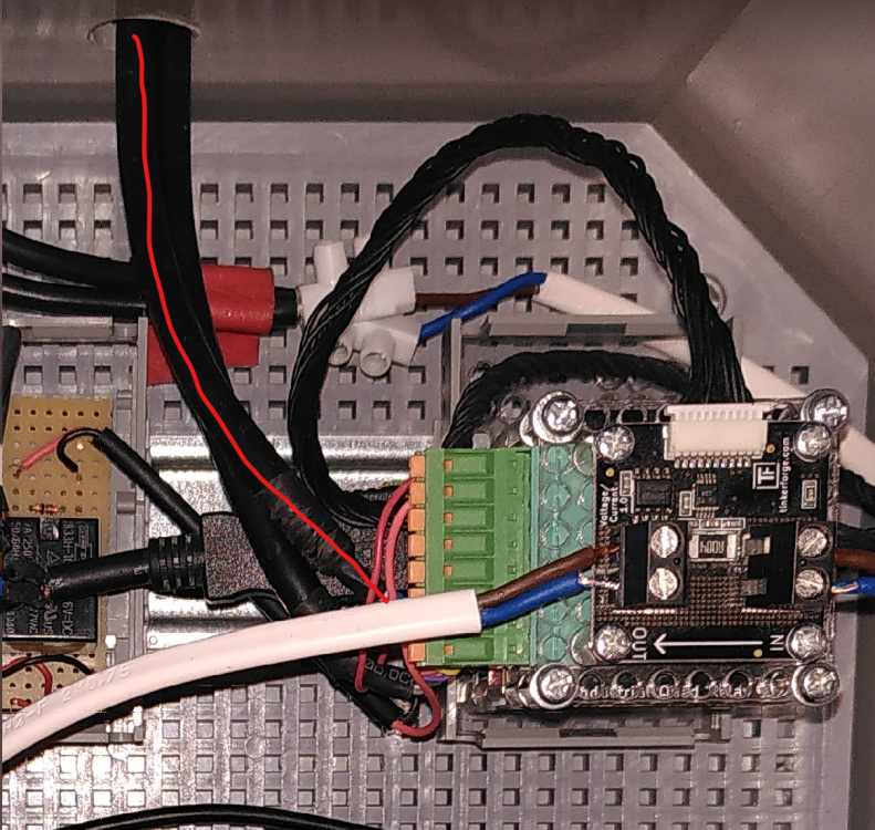

ich habe gestern meinen TF Stapel seit längerem wieder in Betrieb genommen, und dort auch das alte Temperature Bricklet im Einsatz. Die Firmware hatte ich auf die Version 2.0.4 aktualisiert, und dann nach ein paar Stunden Laufzeit auch das Phänomen "Temperature Bricklet gibt -38.43°C zurück" (temperatureReached Callback). Erst nach einem Reset des Master Bricks funktionierte das System wieder.
Als Ursache käme bei mir in Frage, dass das Kabel zwischen Master Brick und Temperature Bricklet ein bischen zu kurz ist, so dass zwischendurch der Stecker am Master Brick teilweise rausgerutscht ist, also schräg im Port steckte. Könnte sein, dass ich den einfach wieder zurückgedrückt, und dann keine Prüfung mehr durchgeführt habe. Ich lasse es jetzt mal so laufen, und schaue, ob das Problem noch einmal auftritt.
  Bernhard
vor 2 Stunden schrieb bernhard.graeuler:
Die spannende Frage für mich ist jetzt: Wie lang ist denn bei Dir "zu kurz"? ;)
Bei mir sind es 50cm …
André
Ah nee, Missverständnis: Das Kabel ist lang genug (100cm shielded für ca 80cm Distanz), ich habe den Aufbau in einer Art Schaltschrank, und die Kabel waren zwischen Durchführung von oben und Anschluss am Masterbrick zu kurz (s. rote Linie auf dem angehängten Bild). Wenn man da den Stapel zu weit nach rechts schiebt rutschen die Kabel aus den Buchsen.
(Auf dem Bild habe ich das schon umgebaut. Ursprünglich kamen die Kabel von noch weiter links)
