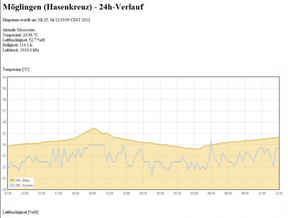

July 25, 2012 at 12:19 PMJul 25, 2012 @FlyingDoc: Das kapier ich schon. So bekomme ich immer den aktuellen Messwert auf die Seite. Das wolltes Du mir doch damit sagen. Ich will aber sowas --> siehe Anhang
July 25, 2012 at 12:57 PMJul 25, 2012 Du willst also eine Trendgrafik aufbauen und anzeigen. Kannst du auch alles über PHP machen. Lege doch ne MySQL DB in den Hintergrund. Dort schreibst du die Werte rein. Das kannst du ebenfalls über eine PHP Funktion machen. Diese liest du dann aus und erstellst eine PNG Grafik daraus. Die DB hat den Vorteil das du die Eingrenzung einfacher machen kannst. AUsserdem kannste dann auch einfach Werte mitteln e.t.c.
