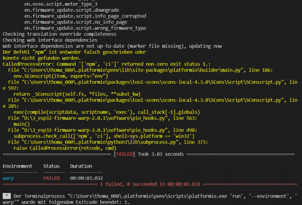

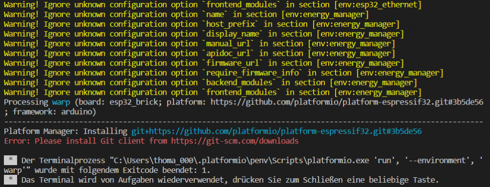

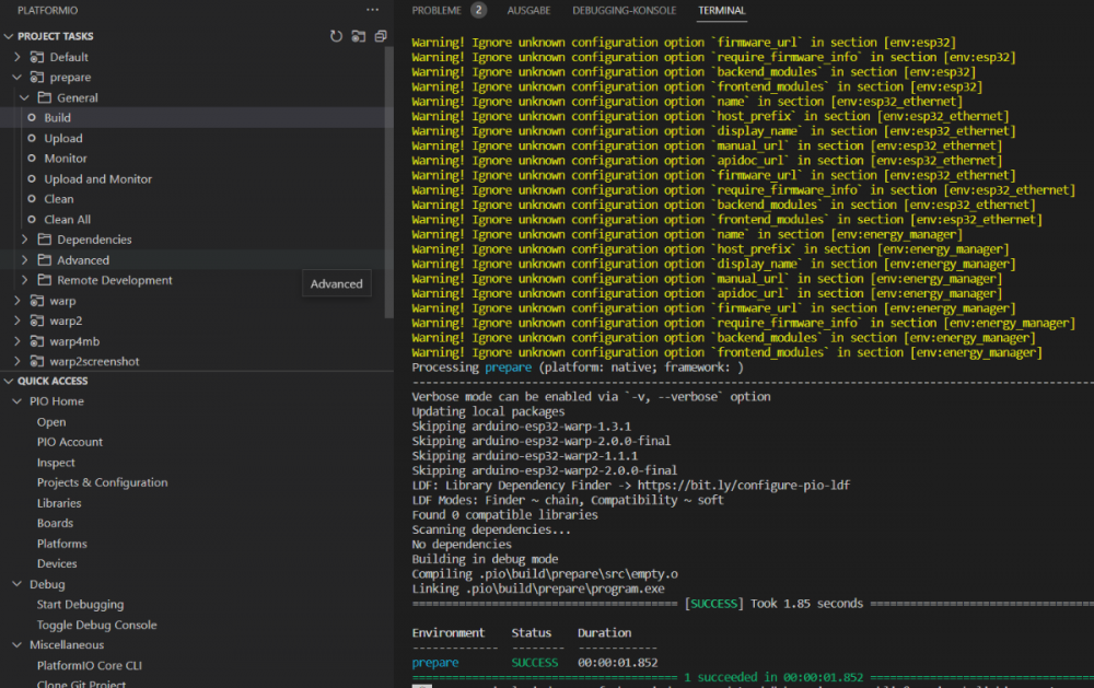

Hallo Zusammen. Habe länger überlegt, ob ich mich mit meiner Frage überhaupt in Euren Kreis traue... Solltet Ihr an den Punkt kommen, dass ich zu weit vom Grundverständnis entfernt sein sollte, habe ich vollstes Verständnis. Aber vielleicht stelle ich mich ja auch gar nicht so doof an ;-).
Also ich möchte gerne von @mattsches den Umbau Phasenumschaltung nachbauen. Technisch alles klar. Nur muss ich dazu einen Build bauen 😳. Für das Flashen von ESP32 mit TASMOTA habe ich bereits eine VSC-Umgebung unter WIN10. Und dort habe ich nun folgendes gemacht:
  • Folgende Erweiterungen sind installiert
    • plattform.io IDE
    • npm
    • node.js extension pack
  • Aus @mattsches GIT wurde die letzte ZIP geladen und lokal entpackt (//esp32-firmware-warp-2.0.1)
  • In VSC wurde der Ordner //esp32-firmware-warp-2.0.1/software unter "Ordner öffnen" geladen
  • Danach finde ich folgende Projekte in plattform.io
  • Wenn ich unter prepare -> general -> build laufen lasse erfolgt offensichtlich ein erfolgreicher Durchgang
  • Führe ich das Ganze unter warp -> general -> build aus
    scheint irgendwas zu fehlen...

Vielen Dank @photron für Deine Unterstützung. Ein wenig weiter sind wir nun gekommen.
Habe verschiedene VSC Erweiterung bzgl. npm ausprobiert, bekomme den Fehler aber nicht weg. Fische also im Dunkeln...
ich habe auch schon länger mit der VSC Umgebung gekämpft, gerade unter Win10 und meine Empfehlung ist, Ubuntu zu installieren..auch die Leute von Tinkerforge arbeiten alle unter Linux und bei Win10 gibt es Probleme, die in Linux garnicht auftauchen..eine alte Festplatte hast du doch noch..😉
Aktuell scheint bei dir npm zu fehlen, müßtest du nachinstallieren..

@Andreas_Mainz Deine Probleme mit der EVSE Bricklet 2.0 Firmware spielen für die ESP32 Firmware keine Rolle. Bei den Bricklets ist das etwas anders gelagert, der Entwicklungsprozess für die Bricklets war nie für Windows gedacht, funktioniert dort aber auch, ist nur schwerer einzurichten. Daher bist du da mehr gestolpert.
Bei der ESP32 Firmware ist das anders gelagert. Das soll eigentlich Out-of-the-Box funktionieren. Ich arbeite daran das zu verbessern.
@ThomKa Kein Grund auf Linux zu wechseln. Gib mir einen Moment, wir bekommen das hin.
@photron Ich dachte, dass die SW-Komponenten alle in VSC installiert sein müssen. Seit dem ich GIT lokal installieren musste, habe ich verstanden, dass die Komponenten auch lokal (außerhalb von VSC) vorhanden sein müssen. Wollte jetzt node.js lokal installieren und bekomme die Auswahl von "16.16.0LTS" oder "18.6.0". Welche Version soll ich einsetzen?
Also, habe mich erstmal für die empfohlene 16.16.0 LTS entschieden, diese installiert und neu gestartet. Danach lief der Buildvorgang wie folgt ab - s.u.. Der Abschluss war dann erfolgreich 🙂🙃🙂. War er das wirklich?..? Denn wenn ich npm -v im VSC Terminal ausführe erhalte ich:

Ich habe der Dokumentation jetzt noch hinzugefügt, dass Node.js und Git nicht als VSCode Extensions zu installieren sind.

Git ist ein Kommandozeilenwerkzeug, es gibt aber verschiedene GUIs dafür. Unter Windows nutze ich (wenn auch für andere Zwecke) GitExtensions. (Die Entwicklungsumgebung für die WARP habe ich in einer VM unter Ubuntu aufgesetzt, dort nutze ich was anderes.)
Git ist sehr mächtig, ich selbst bin da eher Dummy und beherrsche nur die nötigsten Handgriffe. Im Umgang damit kann ich dir daher leider nicht wirklich helfen, da müsstest du dich etwas einlesen.
