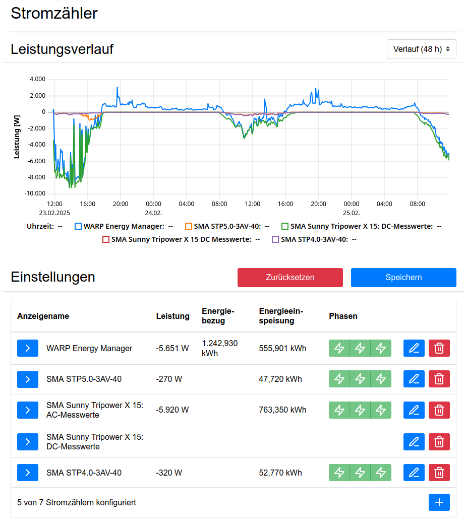

Habe hier unten aufgeführten SMA Sunny Tripower als Stromzähler eingebunden.
Um die Wechselrichter alle im Stromzähler Leistungsverlauf grafisch zu sehen.
Leider wird der X15 mit positiven Wattzahlen aufgeführt. Die anderen beiden zeigen
die richtigen Vorzeichen an und werden dann auch auf der richtigen Seite der Skala angezeigt :)
SMA STP5.0-3AV-40
SMA STP4.0-3AV-40
Liegst am X15? Kann Ich sonst was dazu beisteuern?

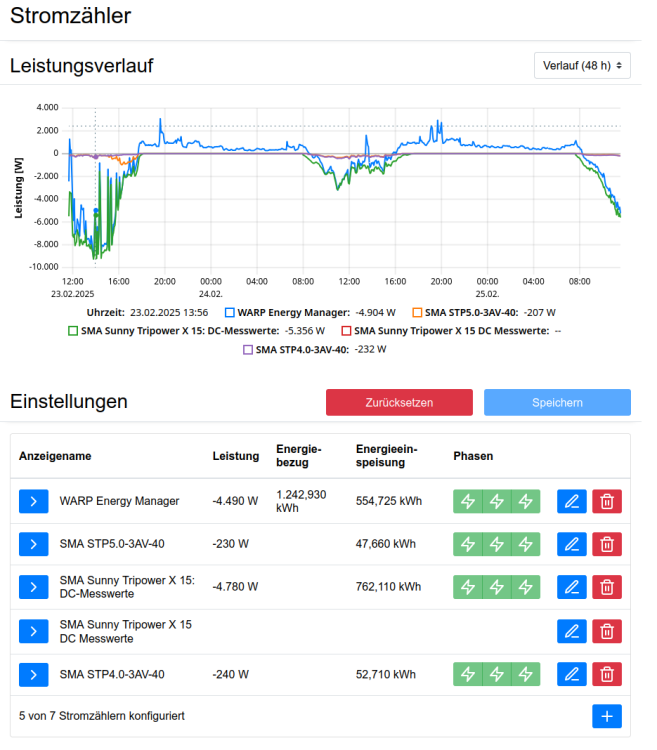

Teste bitte mal die angehängte Firmware. Im Model 701 hatten wir die vorzeichen für Leistung und Leistungsfaktor falsch herum.
Unsere Unterstüzung für Model 714 ist kaputt. Das reparieren wir auch in Kürze.
[Alte Firmware entfernt, bitte die Firmware im nächsten Post verwenden]
Super! Vielen Dank für die prompte Hilfe. Bis auf die Meldung für Model 714 werden die Werte jetzt korrekt angezeigt.

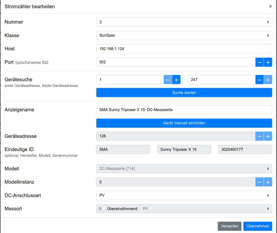

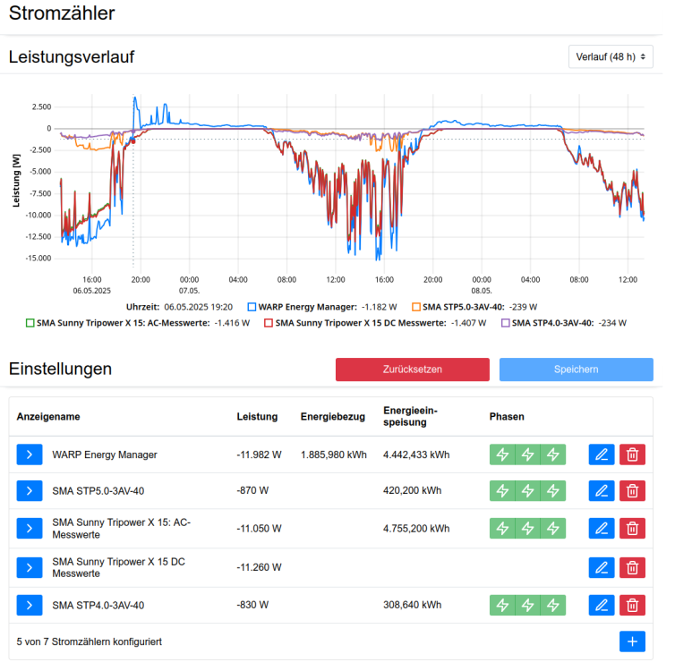

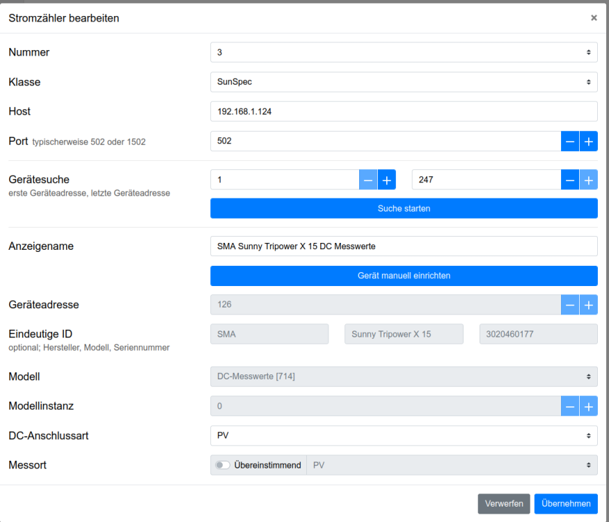

On 2/19/2025 at 6:02 PM, photron said:
@j.esser Diese Firmware versteht jetzt auch Model 714 richtig. Darüber solltest du die Speicher und die PV Leistung auslesen können.
Ich habe keinen Speicher dran. Dachte Ich bekomme dort die PV Modul Daten raus. evtl liegt es daran?
Im Screenshot war ein Beschriftungsfehler. von DC-Messwerte.2025-02-25_11-47_1.thumb.png.9cc7f7c3c8b6da5d083bdf9bb2f49cb4.png
Über Modell 714 kann auch die PV Leistung gemeldet werden. Ist nur die Frage ob SMA das auch tut.  Hast du für Modell 714 in den WEM Zählereinstellungen die "DC-An­schluss­art" auf PV gestellt?
Am 25.2.2025 um 12:18 schrieb photron:
Ja habe Ich. Zzt. bekomme Ich folgende Werte wenn Ich mit dem py-sma-modbus
 auslese.
python3 main.py -d -v -i5 -a"192.168.1.124" -p502 -u3 40915 40195 40067 40109 40063 31793 31795 30775 30521 30513 30201
Operation.Health=307
Metering.TotWhOut=767484
Metering.TotOpTms=2392725
GridMs.TotW=5506
DcMs.Amp=4734
DcMs.Amp=1971
Nameplate.CmpMain.SwRev=NAN
Nameplate.SerNum=3020460177
GridGuard.Cntry=27
Inverter.VAMax=NAN
Inverter.WMax=15000
