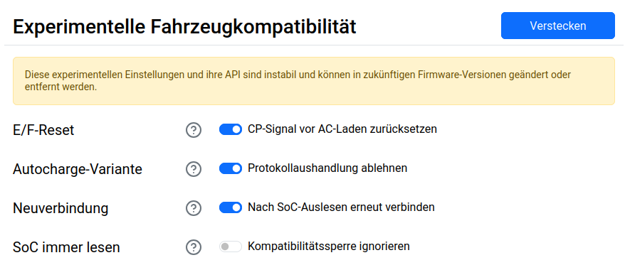

Geschrieben September 7, 2026 at 15:387. Sep 2026 Da wir neben den Teslas jetzt auch zumindest noch einen Opel mit dem Problem haben, machen ich mal ein extra Thread dafür auf.Anbei eine Firmware welche Konfigurationen zum Testen von unterschiedlichen Optionen zum "Aufwecken" des Autos nach dem auslesen des SoC bereitstellt:Zum Testen müsstet ihr das Auto abstecken, SoC auslesen aktivieren (Autocharge kann ausbleiben), eine experimentellen Konfigurationen wählen, dann speichern, dann das Auto anstecken und dann bitte ~5 Minuten warten um zu sehen ob das Auto anfängt zu laden. Bitte nicht nur ein paar Sekunden warten.Dabei könnt ihr unterschiedliche Kombinationen testen, sinnvoll sind fünf Varianten:NeuverbindungNeuverbindung + Autocharge-VarianteNeuverbindung + E/F ResetNeuverbindung + Autocharge-Variante + E/F ResetE/F ResetWenn ihr nichts aktiviert entspricht es der Release-Firmware. Wenn ihr testen wollt bitte PV-Überschussladen/Lastmanagement/EVCC usw deaktivieren, damit es nicht passieren kann dass das Auto nur nicht lädt weil es von irgendetwas anderem blockiert wird.Wenn ihr "SoC immer lesen" aktiviert, wird die Sonderbehandlung für Teslas rausgenommen. Für die Leute die mit ihrem Tesla auch noch einmal testen wollen.Ziel ist es eine Kombination zu finden die funktioniert. Wenn es diese gibt würde ich Sonderbehandlung für den Onboard-Charger-Typ des Autos einbauen die das entsprechend abbildet (nur für diesen OBC). warp4_firmware-NIGHTLY_2_13_1_6aa41e7e_3ae311b69598585_ota.bin
Geschrieben September 8, 2026 at 07:348. Sep 2026 Hallo,anbei meine Testergebnisse. Leider alle Negativ. Das Auto war immer min. 5min angesteckt während die WB auf Ladebereit stand. Neuverbindung:Keine Auswirkungen. Auto meldet „Laden unterbrochen“ Neuverbindung + Autocharge-Variante:Keine Auswirkungen. Auto meldet „Laden unterbrochen“ Neuverbindung + E/F Reset:Keine Auswirkungen. Auto meldet „Laden unterbrochen“ -> Nach 3min. Warte auf FreigabeWB ist vom Lademodus „Schnell“ auf Lademodus „PV“ zurückgefallen, Ladung wurde deswegen von Lastmanagement(zu wenig PV) blockiert, blieb auf Warte auf Freigabe stehen. 2. Versuch, Modus „Schnell“:Keine Auswirkungen nach 5min. Auto meldet „Laden unterbrochen“ 3. Versuch, Modus „Schnell“:Keine Auswirkungen nach 5min. Auto meldet „Laden unterbrochen“ Neuverbindung + E/F Reset + Autocharge-VarianteKeine Auswirkungen nach 5min. Auto meldet „Laden unterbrochen“ E/F Reset:Keine Auswirkungen nach 5min. Auto meldet „Laden unterbrochen“ reset_warp4-86xh-Debug-Report-2026-09-08T09-27-36-013.txt neu_autocharge_warp4-86xh-Debug-Report-2026-09-08T09-19-37-055.txt neu_reset_auto_warp4-86xh-Debug-Report-2026-09-08T09-11-49-481.txt reset_neuvervindung_warp4-86xh-Debug-Report-2026-09-08T09-05-23-050.txt neuverbindung_warp4-86xh-Debug-Report-2026-09-08T08-49-00-262.txt

Geschrieben September 11, 2026 at 09:4011. Sep 2026 Alle Tests waren leider negativ. Der Citroen eC3 meldet jeweils nach kurzer Zeit "Laden unterbrochen" und nach einiger Zeit "Fehler beim Ladevorgang" im Fahrzeugdisplay. Die Wallbox zeigt jeweils "Ladebereit", aber startet nicht mit dem Ladevorgang.Um nach den Tests noch richtig laden zu können, musste die Wallbox neu gestartet werden. Ein einfaches deaktivieren von "SoC auslesen" hat nicht ausgereicht. 5 E:F Reset warp4-8hk4-Debug-Report-2026-09-10T17-30-22-507.txt 4 Neuverbindung + Autocharge-Variante + E:F Reset warp4-8hk4-Debug-Report-2026-09-10T17-47-38-606.txt 3 Neuverbindung + EF Reset warp4-8hk4-Debug-Report-2026-09-10T17-42-04-305.txt 2 Neuverbindung + Autocharge warp4-8hk4-Debug-Report-2026-09-10T17-36-15-245.txt 1 Neuverbindung warp4-8hk4-Debug-Report-2026-09-10T17-24-19-035.txt
