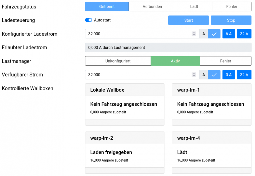

tl;dr: Nach langem Warten gibt es (im Anhang) endlich die Beta-Version der Firmware mit Lastmanagement zwischen WARP Chargern. Das Lastmanagement stellt sicher, dass mehrere Wallboxen an einem Anschluss einen konfigurierten Ladestrom nicht überschreiten.

Ihr könnt das Lastmanagement wie folgt testen:
  1. Die angehangene Firmware auf alle Wallboxen, die gesteuert werden sollen (Clients) und auf die Wallbox, die steuern soll (Manager), flashen
  2. Bei allen Clients und normalerweise auch beim Manager auf der Ladecontroller-Unterseite Lastmanagement aktivieren.
  3. Beim Manager auf der Lastmanager-Unterseite:
    1. Alle Clients mit einem Anzeigenamen und der entsprechenden IP hinzufügen. Hier ist noch kein Neustart notwendig. Der Manager selbst ist bereits als "lokale Wallbox" angelegt.
    2. Den verfügbaren Ladestrom einstellen.
    3. Den Lastmanager aktivieren
    4. Neu starten
Wenn alles klappt, sollten die Clients jetzt auf der Statusseite des Managers angezeigt werden und das Lastmanagement sollte funktionieren.

habe das LM erforlgreich auf meinen beiden Warp pro aktiviert. Test folgt.
Eine kleine Anmerkung zum UI erlaube ich mir schon mal: Mich verwirrt die Bezeichnung "verfügbarer Strom". Gerade auf dem Smartphone ist die Ansicht etwas unübersichtlich.
Ich interpretiere das so:
- Auf Master / Lademanager Unterseite: "verfügbarer Strom" = Fixes oberes Limit für alle Wallboxen. (Beispiel: 12A oder z.B. das dem hausanschluss zumutbare Limit)
- Auf Master / Status Unterseite: "verfügbarer Strom" = variabel einstellbarer Strom für alle WB, maximaler Wert = s.o. 12A.
- Auf Allen / Status Unterseite: "Konfigurierter Ladestrom" = wie bisher lokale Einstellung für maximalen Ladestrom.
- Erlaubter Ladestrom an jeder WB ist Minimum aus "Konfiguriertem Ladestrom" und "Verfügbarem Strom" aus Master / Status Unterseite. (sowie Limit Zuleitung und Limit Ladekabel)
Evtl. hilft hier im UI eine Unterteilung der "Status" Seite, sodass klar ist, welche Werte zur Wallbox und welche zum übergeordneten Lastmanagement gehören. Eindeutige Überschrift oder Rahmen drum zum Beispiel.
edit:
Eben getestet, funktioniert. Slave übernimmt schnell und sauber die Limits, die ich im Master setze. Meine Interpretation oben bzgl. der Limits scheint richtig zu sein.
Ich Held hatte nur beim Slave auch "Lastmanagement aktivieren" aktiviert, sodass die Box abwechselnd Master Befehle umgesetzt oder sich selbst gesteuert hat. --> Evtl. in der UI bei "Lastmanager Unterseite" so etwas wie "Diese Box als Master für Lastmanagement verwenden" hinschreiben. Noch besser als Fail Safe Methode wäre, wenn der neu aktivierte Master bei den ihm zugewiesenen Slaves nachfragt, ob diese selber als Master laufen.
