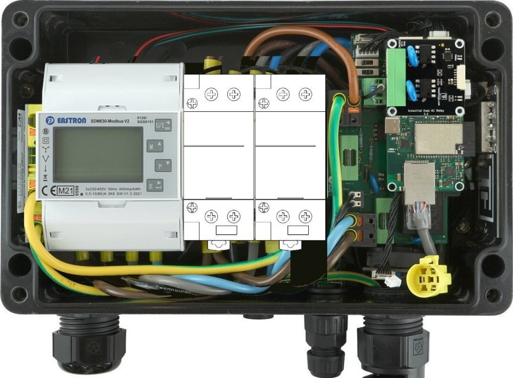

Ich gehe mal davon aus das der WARP Energy  Manager an den Hauptanschluss soll.
Am 11.4.2022 um 09:19 schrieb batti:
Hi binderth,
der WARP Energy  Manager wird im Verteilerkasten verbaut und kann ein weiteres Schütz schalten. Dieses kann dann dazu genutzt werden 2 der 3 Phasen von der Wallbox "abzuschalten". Es kann also dann zwischen einer 1-phasig angeschlossenen Wallbox und einer 3-phasigen Wallbox automatisch umgeschaltet werden. Das Umschalten selbst werden wir vermutlich nicht per API nach außen führen, da dies niemals während eines aktiven Ladevorgangs passieren darf. Es wird aber eine API geben über die die Leistung geregelt werden kann, bei der die Phasenumschaltung automatisch erfolgt.
