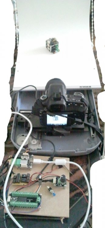

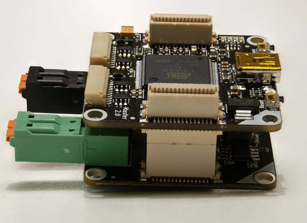

Auf dem ersten Bild ist die Halterung auf dem Scanner udn oben links der Auslöseranschluss für die Kamera zu sehen. Auf dem zweiten Bild die verwendete Hardware.

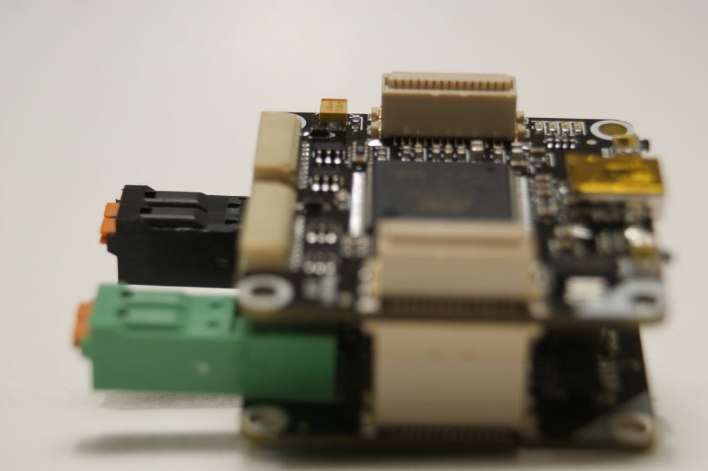

Weil nur ein paar Anhänge hochzuladen gehen, hier das Ergebnis. Es handelt sich insgesamt um 25 Bilder á 2mm Abstand.

gut ausgeleuchtetes Foto von deinem gesamten Hardwareaufbau
--> wird schwierig  ???
Aber es besteht ja auch "nur" aus der TF-Hardware (Bild2) und dem Scanner. Ich schau aber mal ob ich einen "neutralen Bettlakenhintergrund-Halter" finde. Dann gibt es noch ein Gesamtbild.
Vermutlich hat er mit aufgeschraubter Kamera keine Kamera mehr zum fotografieren übrig ^^
Da hilft dann nur der Spiegeltrick von Plenz ;)

So, ein (schlechtes) Bild der Gesamtanordnung.
Unten die TF-Hardware, mitte der "Scanner" und oben die Hohlkehle.
