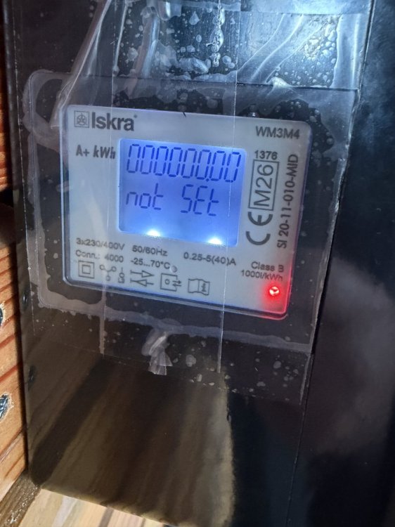

Geschrieben August 16, 2026 at 19:2516. Aug 2026 Hallo,ich habe meine WARP4 Pro erhalten und montiert. Scheint ja alles top zu sein. Jetzt warte ich noch, bis mein E-Auto geliefert wird. ;)Die Konfigurationen dürften bereits passen. Ich hab auch schon PV-Überschussladen konfiguriert und die WARP4 kommunziert mit meinem SolarEdge-Wechselrichter.Was mich wundert und ich frage mich wieso ist, dass der Zähler auf der Seite permament "not set" anzeigt. Wie bekomme ich das weg?Danke & LG

Geschrieben August 17, 2026 at 09:5117. Aug 2026 Ich war gedanklich beim Webinterface und habe mich gefragt, wo da ein Zähler auf der linken Seite angezeigt wird, aber du meintest den Hardware-Zähler auf der linken Seite des Gehäuses.Kannst du mal ein Foto vom Display des Zählers machen, wenn er „Not set“ anzeigt?Normalerweise sollte der Zähler einfach die insgesamt geladenen Kilowattstunden anzeigen. Wenn er jetzt was anderes anzeigt, ist das erstmal rein kosmetisch.
Geschrieben August 17, 2026 at 10:1717. Aug 2026 Bei mir zeigt er auch not set an, aber ich habe die WB noch überhaupt nicht nutzen können. (Auto ist seit 33 Tagen überfällig)Ich dachte mir das wird schon verschwinden wenn man das erste mal lädt?

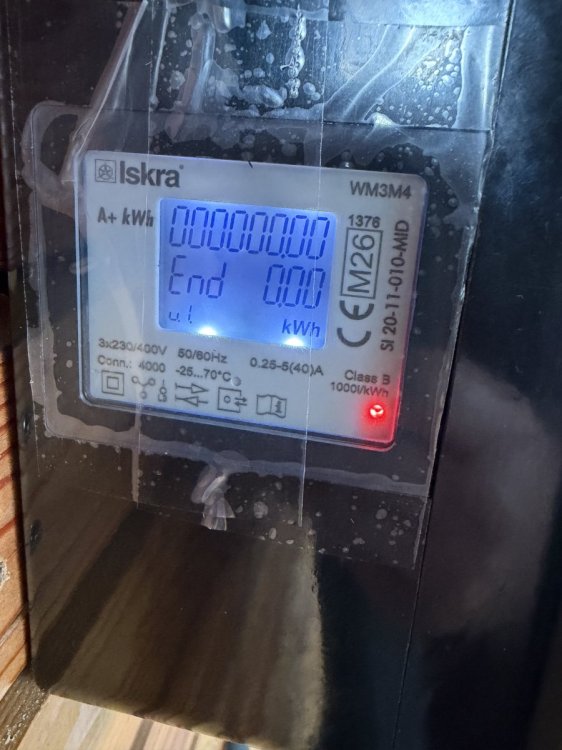

Geschrieben August 17, 2026 at 10:2217. Aug 2026 So sieht es am Zähler aus. Bin mir nicht sicher ob das tatsächlich rein „kosmetisch“ ist.
Geschrieben August 17, 2026 at 11:2617. Aug 2026 Das ist soweit OK, es ist die Konfiguration von Iskra im Auslieferungszustand für das Display.Wir haben intern schon API um das Display zu beschreiben, müssen aber noch festlegen was wir dort Anzeigen wollen.Falls ihr Ideen habt: Bitte bedenken dass es ein 7-Segment-Display ist, man kann also nicht alle Buchstaben darstellen leider.Edit: Also wir können in der Mitte 8 Zeichen anzeigen und unten links 4 Zeichen. Oben die gezählten kWh und unten rechts lässt sich nicht steuern von uns.Sowas wie "Cur xxx" (geladene kWh des aktuellen Ladevorgangs) und "End xxx" (geladene kWh des letzten Ladevorgangs) wäre möglich z.B. Und ist von Iskra mit dem Not Set und End 0.00 vermutlich so angedacht.
