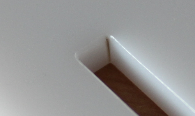

PS: Wir konnten bisher leider die Opak-Weiße Variante nicht zufriedenstellend produzieren. Wir bekommen immer schwarze Streifen in den Ecken (siehe angehängtes Bild). Wir haben daher jetzt erstmal schwarzes PMMA bestellt, d.h. es wird anfänglich vermutlich durchsichtig und schwarz als Farbwahl geben.
