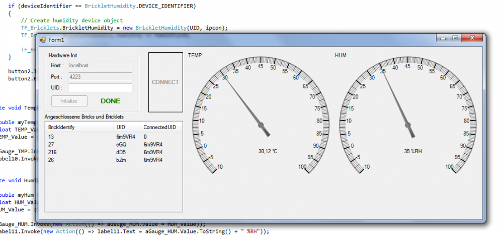

Hi nochmal :)
so, die Test Bricks sind da, und es funktioniert fürs erste so, wie ich es mir vorgestellt hatte...  ;D
Allerdings...
Kann mir jemand sagen, warum mir das DualRelayBricklet in meiner Liste nicht angezeigt wird?
Ich habe:
Masterbrick - Identifier 13, UID 6m9VR4
HumidityBricklet - Identifier 27, UID eGQ, ConnectedUID 6m9VR4
TemperatureBricklet - Identifier 216, UID dD5, ConnectedUID 6m9VR4
aber das DualRelay wird mir nicht angezeigt :-(
Hängt an 6m9VR4 am Port "C"...
Vielen Dank für die Hilfe bis hier hin!!
Dem Durchstreichen entnehme ich, dass du das Problem mit deinem DualRelay schon selbst gelöst hast ^^
Möchtest du noch kurz mitteilen, woran es lag? (einfach, damit ich ein besseres Gefühl für "Standardprobleme" bekomme :D )
ja, das mit dem DualRelay hat sich geklärt... wurde auch im BrickViewer nicht angezeigt... bin dann mal testweise auf Update Firmware gegangen - plötzlich war das Bricklet zu sehen - und wie sich gezeigt hat noch mit einer 1.0 Firmware.
Nach Update aller komponenten wird jetzt alles korrekt erkannt.
Und weiter geht's...
