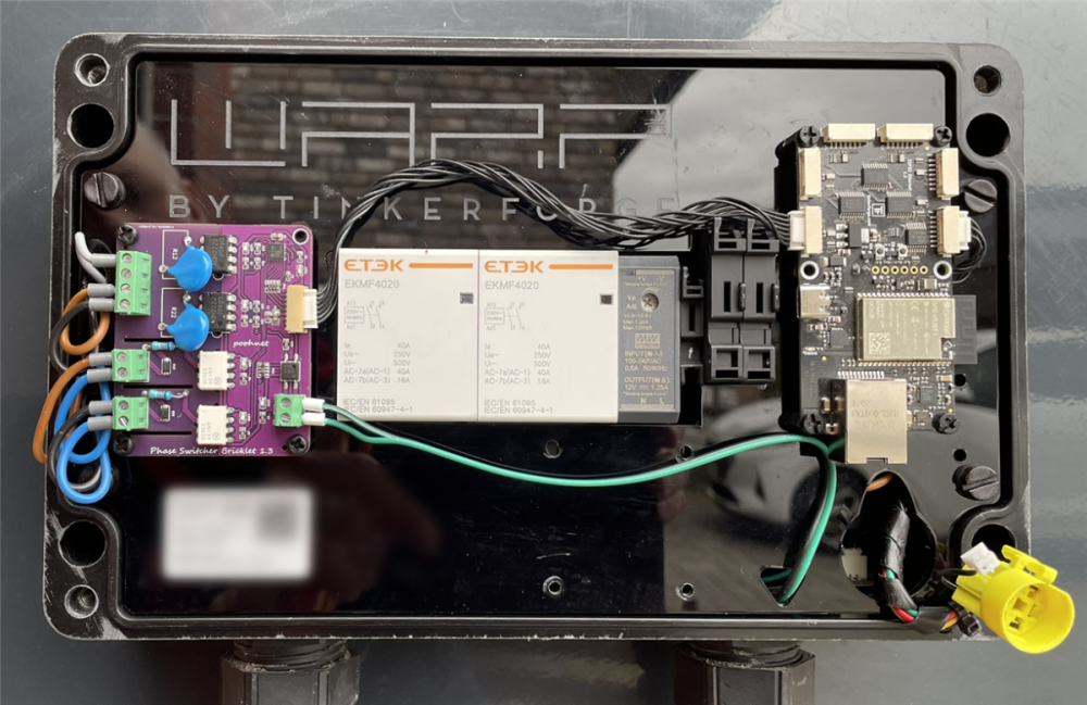

Das könnte in der Tat evtl. etwas spannend werden. Ich habe mich an den Umbau meiner WARP1 on Steroids auf die "Zwei-Schütz-Lösung" nebst eigenem Bricklet zur Phasenumschaltung gewagt und hatte teilweise echt Probleme mit der Kabelführung (zwei zweipolige Schütze sind doch ein Stück breiter als ein vierpoliges, die vorhandenen Kabel sind z. T. keinen Zentimeter länger als nötig und auch sonst geht es drinnen recht beengt zu).
Erst als ich das DC-Schutzmodul, das bei WARP1 anscheinend auch noch größer als bei WARP2/3 ist, ausgebaut (keine Sorge, ich habe einen Typ B RCD in der UV) und einige der Kabel neu konfektioniert habe, ging's dann doch halbwegs problemlos weiter. Ein Stromzähler würde allerdings wohl nicht mehr reinpassen (aber auch den habe ich in der UV).
Wenn ich mir jetzt aber noch vorstelle, auch die Hutschiene versetzen zu müssen... Wobei andererseits das neue EVSE v3 Bricklet ja auch wieder deutlich weniger Platz benötigt...
Ich bin auf jeden Fall gespannt, wann hier die ersten "richtigen" Umbauten vorgestellt werden 🙃

Schon alleine das wegfallende 12 V-Netzteil sollte dir genug Platz verschaffen, wenn du dann die Schütze nach rechts schiebst. Links sollte dann das DC-Fehlerstrommodul hinpassen. Das kannst du bei der WARP3 übrigens nicht weglassen, auch wenn du einen Typ B RCD hast, weil das EVSEv3 sonst streikt. Außer, du patcht dessen Firmware auch…
Den größten Platzgewinn wird vermutlich aber das hochkant stehende EVSE-Bricklet bringen, oder?
Auf jeden Falls sieht's jetzt sehr aufgeräumt aus 🙂
Mittelfristig werde ich aber erstmal noch bei meiner "WARP1 on Steroids - reloaded" bleiben - zumindest solange der EVSE v1 mitspielt und die coolen neuen Features entweder direkt funktionieren oder ich diese nachziehen kann...
