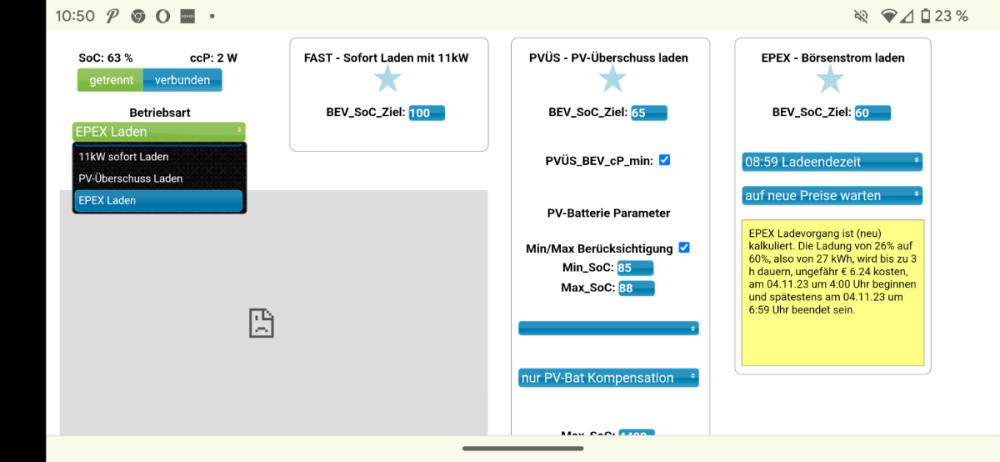

Naja, die einzelnen Lade-Modi, wie dann auch "adhoc laden" , habe ich alle in einer VIS zusammengefasst. Von dort aus steuere ich den WARP dann nur noch über die verfügbare LadeLeistung acP.
In der WARP Oberfläche oder am WARP direkt nutze ich gar keine direkte Funktion.

Für die zentrale Steuerung hinter obigen Screenshot habe ich mittlerweile ein eigenes Skript erstellt. Alle anderen Ladearten "adhoc", "EPEX" oder "PVÜS" orientieren sich an der Ladefreigabe dieses Skripts. Das ist aber noch nicht in einem Forum beschrieben. Ich stelle Dir was zusammen und Du kannst dann mal schauen, was Du verwenden möchtest, oder was Dir hilft.1
