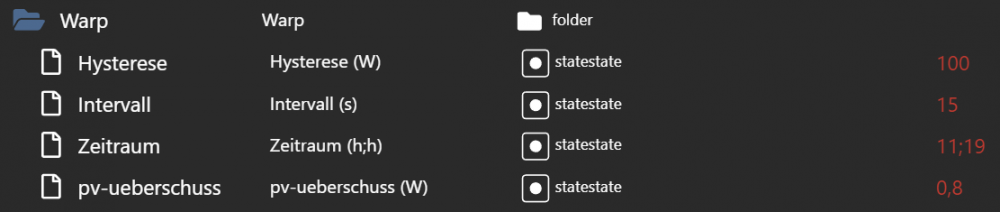

Im Bereich USERDATA wurden folgende Datenpunkte angelegt:
0_userdata.0.Warp.
Passender JSON-Inhalt: 0_userdata.0.Warp.json
Erläuterung:
  • Hysterese: Notwendige Wertänderung, bevor der PV-Überschuss ermittelt/übertragen wird
  • Intervall: Dauer bis zur nächsten Übermittlung
  • Zeitraum: PV-Überschuss-Ermittlung/Übertragung nur zwischen 11:00 und 19:59 Uhr. Entlastet den RaspI ein wenig.
  • pv-ueberschuss: Der letzte ermittelte PV-Überschuss-Wert. Dieser wird per influxDB und Grafana später visualisiert.

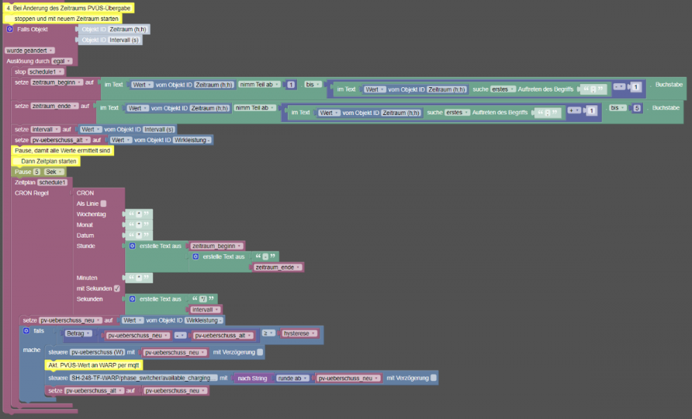

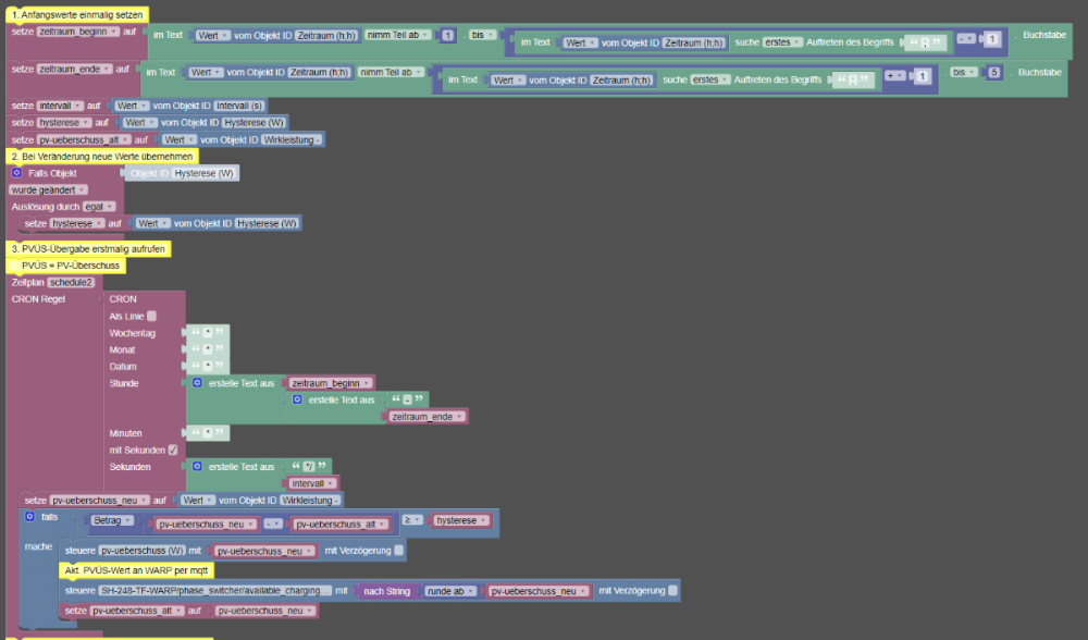

Das zu gehörige Blockly sieht wie folgt aus:
Passender Blockly-Export: WARP_PV-Überschuss_Blockly.json
Erläuterung:
  • Im Abschnitt 1. werden die Variablen einmalig beim Start des Scripts geladen.
  • Abschnitt 2. dient dazu den Hysterese-Wert im Betrieb ändern zu können, ohne das Script neu starten zu müssen.
  • Im Abschnitt 3. wird ein CRON-Zeitplan einmalig beim Start des Scripts eingerichtet.
    Im Bsp. wird dann in der Zeit von 11:00 bis 19:59 Uhr (Zeitraum), alle 15 Sekunden (Intervall) der letzte PV-Überschuss-Wert (_alt) mit dem aktuellen PV-Überschuss-Wert (_neu) verglichen und geprüft ob die Werte größer der 100 W (Hysterese) abweichen. Sofern dies der Fall, wird der PV-Überschuss-Wert (_neu) an die WARP übergeben (mqtt.0.SH-248-TF-WARP.phase_switcher.available_charging_power). Abschließend wird der "_neu"-Wert als "_alt"-Wert gespeichert und die Intervalldauer abgewartet.
  • Abschnitt 4. dient der Änderung der Vorgabewerte "Zeitraum" und "Intervall" im Betrieb ändern zu können, ohne das Script neu starten zu müssen.
    Dazu wird zu erst der noch laufende CRON-Zeitplan gestoppt, die neuen Vorgabewerte übernommen und dann der CRON-Zeitplan mit den neuen Vorgabewerten gestartet. Die restlichen Aufrufe sind identisch zu 3.

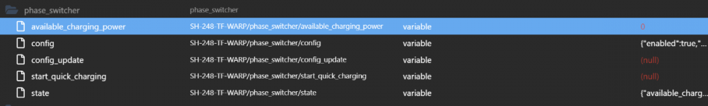

Unter mqtt sieht es dann so aus:
mqtt.0.SH-248-TF-WARP.phase_switcher.available_charging_power nimmt den aktuellen PV-Überschuss-Wert auf.

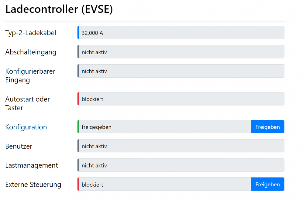

Moin Mattsches,
hatte heute Gelegenheit, die neue Version getestet. Dabei fiel mir auf, dass die Freigabe für Externe Steuerung bzw Autostart in der EVSE blockiert war. Entsprechend startete auch keine Ladung. Esrt durch manuelle Freigabe der exterenen Steuerung ging es los.
Da ich mit der vorherigen Version keine Ladung durchführen konnte, fehlt mir der Vergleich. Kennst du dieses Verhalten?
Ja, der Fehler ist mir bekannt. Wenn man bei ausreichender Ladung (und Ablauf der Verzögerungszeiten) erst einsteckt und Autostart aktiv hat, dann startet das EVSE nicht durch, weil ich ihm Sollwert 0 A als Vorgabe schicke ("Externe Steuerung"). Ich hatte das schon gefixt, aber das hatte andere unschöne Seiteneffekte.
Ich habe das nun nochmal überarbeitet, kannst du bitte mit der  angehängten Version nochmal testen, ob es nun besser ist? Ich bin morgens unterwegs und kann daher die Kiste mittags nicht anstecken, wenn was vom Dach kommt.
Danke!
